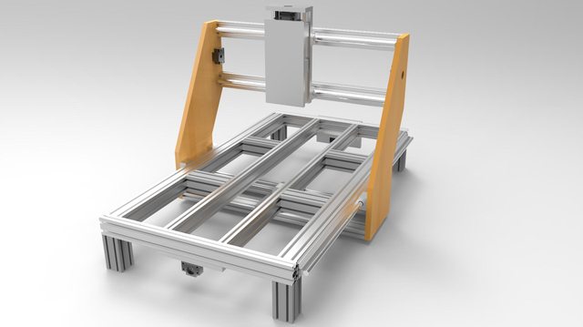

Sulla base di queste misure ho tirato giù il progetto con Rhinoceros ed è venuto fuori questo:
L'area di lavoro sarà circa 850x550x120(l'altezza dell'affondo è stata scelta per una questione di rigidezza e perchè non mi serve ulteriormente)
Per la base ho pensato di creare una struttura di questo tipo :

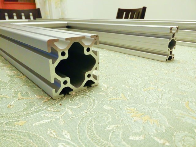

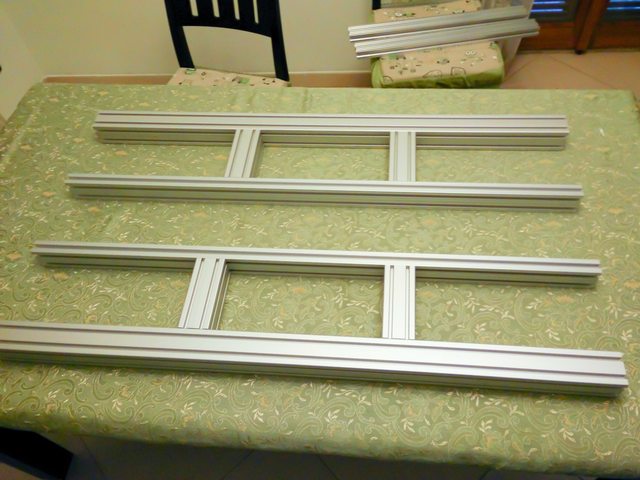

Usando profilati di alluminio e legno che successivamente sostituirò con altro alluminio. I profili scelti sono stati un 60x60 pesante marca ITEM e un 30x60 classico e questa è la bozza della base non assemblata :

Al momento sto assemblando la base. Vorrei intanto sapere che ne pensate e se ho fatto qualche errore grossolano rimediabile oppure posso proseguire tranquillamente.

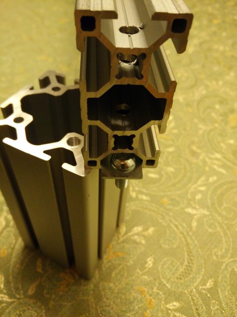

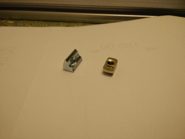

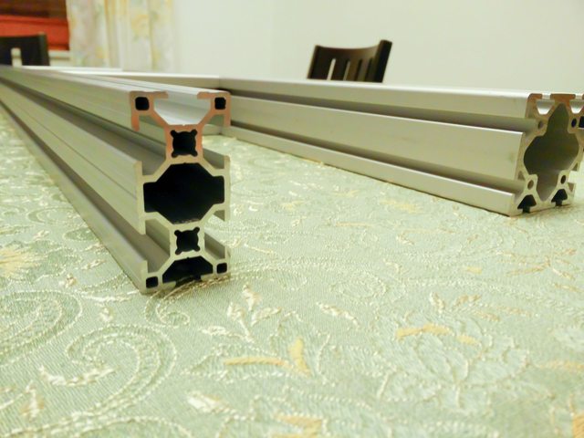

Sto aspettando che mi arrivino i tasselli scorrevoli per il profilo 60x60 perché quelli standard non vanno bene (il canale è più stretto)
Appena inizio a montare posterò altre immagini. Intanto devo seguire qualche regola fondamentale per assemblare?

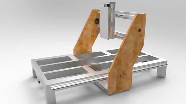

Messaggio da ficuriniadoc » giovedì 10 dicembre 2015, 1:00

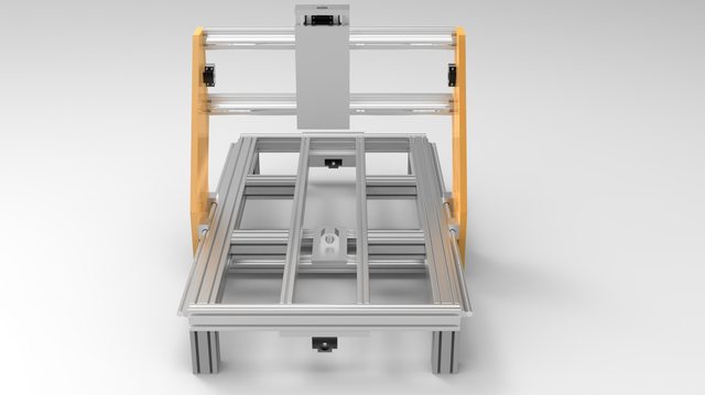

Allora, ecco alcune immagine della CNC modificata Nell'ultima immagine ho evidenziato le modifiche sostanziali apportate alla CNC. In giallo i Profili 30x60 utilizzati al posto del legno, in Verde 4 Piedi 60x60 di supporto alti 12cm, in rosso piastre di alluminio da 15mm per il fissaggio dei supporti vite a chiocciola, motore passo passo e al centro il supporto di fissaggio del portachiocciola.
Che ve ne pare?

Messaggio da ficuriniadoc » venerdì 11 dicembre 2015, 0:28

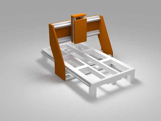

Ecco un rendering di ciò che dovrebbe venire.
L'unica parte in legno rimasta sono le spalle che avrò modo di fresare(se la macchina lo consentirà) con la cnc stessa. Che ne pensate?

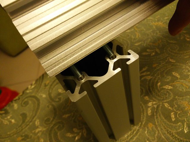

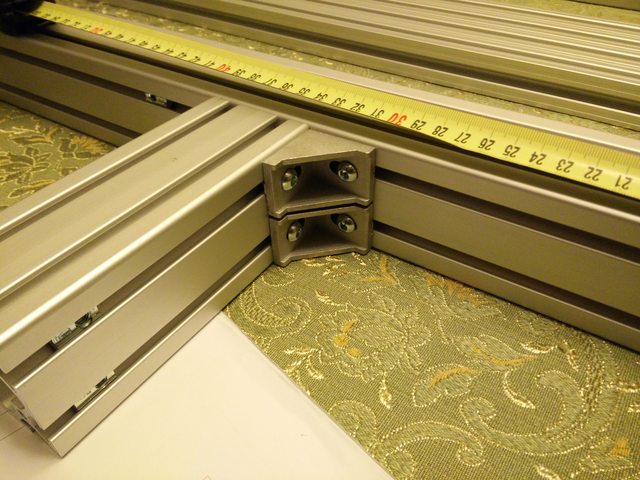

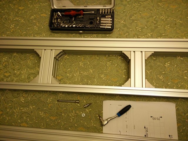

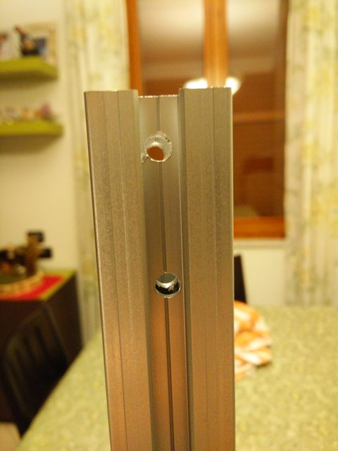

Ieri ho ufficialmente iniziato ad assemblarla. Nella prossima foto si può vedere la differenza tra i dadi classici e quelli per il profilo ITEM.
La prima "metà" della base e pronta. Un'accorgimento è stato quello di tirare le viti in modo incrociato per evitare di il più possibile di "viziare" la struttura.Devo dire che ha funzionato.

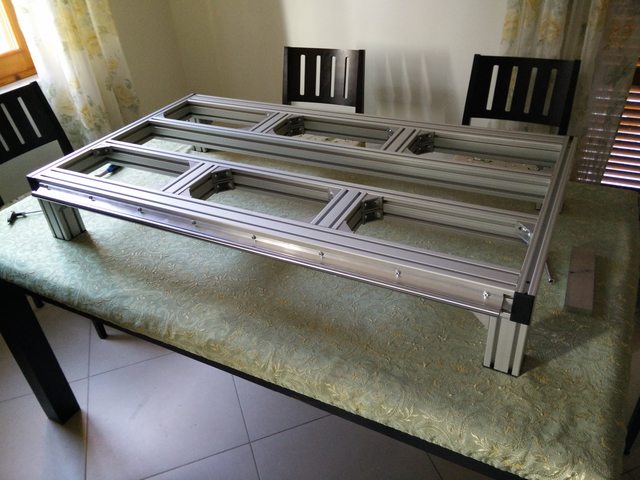

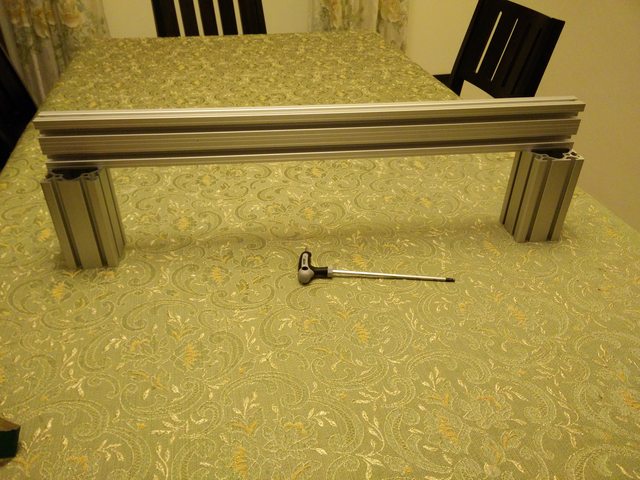

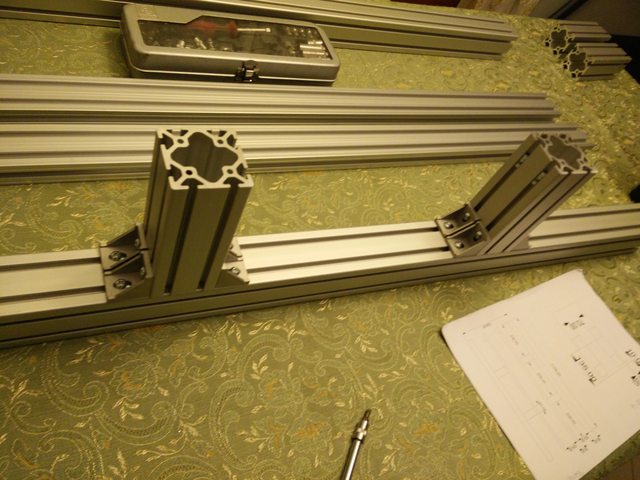

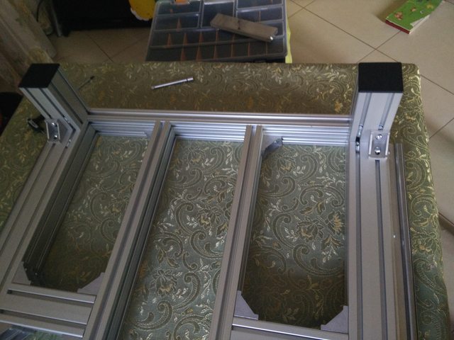

Proseguo a piccoli passi il lavoro.

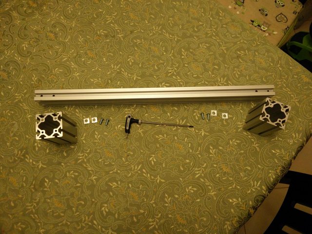

Ho creato la struttura per unire e supportare i due pezzi del ponte in questo modo :
Piedi profilo 6060 uniti a un profilo 3060 in questo modo :
Fatto questo ho unito con squadrette i vari pezzi e montato le barre supportate
Ai piedi mi rimane di aggiungere una squadretta per ciascun piede e vorrei aggiungerne anche altre due da mettere tra i profili 3060 e il centro della struttura(anche se li verrà rinforzato dalle piastre di fissaggio dei supporti vite)
Ho aggiunto inoltre i tappi alle estemità del 3060 e sotto i piedi 6060.
Al momento sono abbastanza soddisfatto. Spero che questo entusiasmo duri!
Ditemi che ve ne pare,se ve ne va.

Ciao, per quel che ne so le guide ti conviene per molti motivi metterle lateralmente come ho fatto io.
Per sotto il ponte uso due spezzoni di profilo 3060 unito alle spalle con viti M8 e, per fissare il portachiocchiola, un pezzo di alluminio da 1cm tra i due profilati. Guarda l'immagine colorata per capire meglio.
