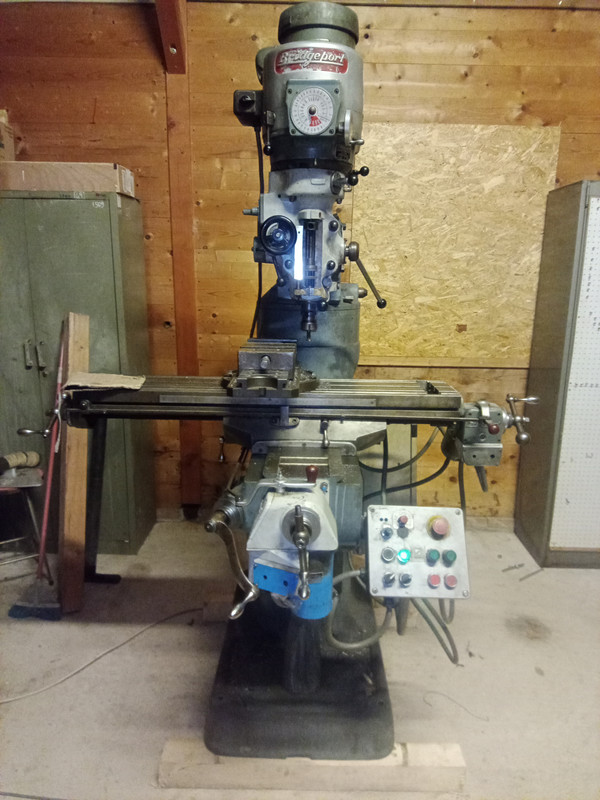

Oggi ho finalmente scaricato la macchina, e nel pomeriggio con il transpallet ho rimosso i bulloni dei travetti anche se ho deciso di lasciarla comunque su dei 10x10 per poterla muovere con un transpallet, fino a che deciderò se dotarla di ruote, oppure rimontarla sulla struttura fatta dal precedente proprietario ecc.
L'ho sistemata provvisoriamente in modo da poterci girare ntorno comodamente.
Il primo impatto e stato negativo perché nonostante il quadro fosse sotto tensione non funzionava niente, cosa strana perché l'ho vista io funzionare con i miei occhi.
Poi a un certo punto si è svegliata, e ho avuto modo di testare sia il motore del mandrino con relativo variatore di velocita, che i motori degli assi.
La macchina si è confermata (relativamente) silenziosa e non mi sembra necessiara la sostituzione dei cuscinetti del variatore ne delle altre parti soggette ad usura che lo compongono, compreso il freno.

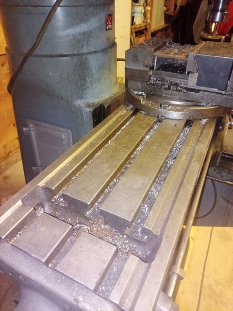

La tavola è in ottime condizioni non ci sono buchi e dal punto di vista estetico non richiede rettifica, ma solo una bella pulita e le guide hanno zero gioco.
Tirando un po' il freno dell'asse X ho verificato che il movimento (manuale) richiede un po' meno sono sforzo al centro che di solito e sintomo di usura irregolare.
Il nonno dell'asse Y e bloccato contro la rotella zigrinata di contrasto, che porta i segni del tentativo di sbloccarla con un punteruolo o caccia spine.
Montata una fresa a candela da 10 in carburo di tungsteno, ho provato a fare un asola su una piastra da 6 mm di spessore e per la prima volta vedo una mia macchina far volare via trucioli anziché ammucchiare polvere.

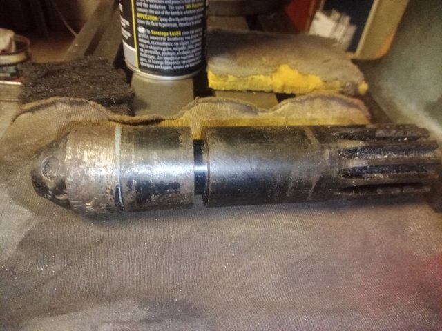

Ho smontato, seguendo le indicazioni ricevute, il pignone della cremagliera che fa scorrere avanti e indietro l'ariete così da poter riforare e rifilettare la sede della leva, primo passo per lo sbloccaggio dell' ariete stesso.

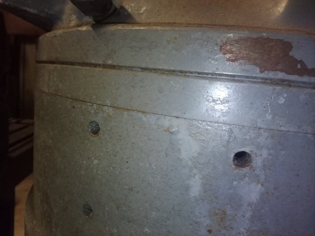

La macchina sembra essere stata malamente riverniciata perché ad esempio non si vede la scala graduata in gradi della eventuale rotazione della torretta.
Non sono riuscito a estrarre il cono semplicemente perché il tirante non gira, penso che dopo tanti anni di utilizzo potrebbe essersi arrugginito nel cono. Per paura di rompere il tirante non ho insistito e chiedo consiglio su come operare. Ho pensato di spruzzare del wd40 sull'asta sperando che coli fino alla filettatura del cono e poi provare a sbloccare con pistola a impulsi.

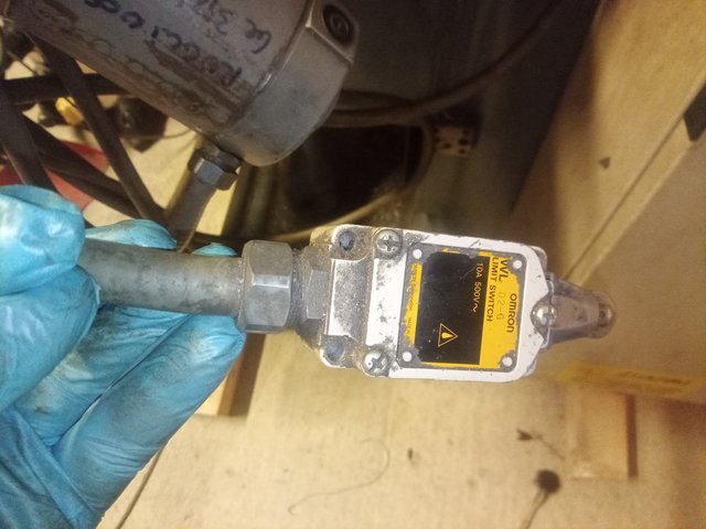

Ci sono anche due finecorsa che invece di disinserire l'avanzamento spengono direttamente tutta la macchina. La forma e l'ingombro ( con il cavo enorme) sono tali che non ho idea di come e dove si possano inserire.

Solo che quando si azionano gli assi si sente uno scatto sul quadro principale (tipo relais per capirci) ma non succede niente, mentre avviando il motore (con l'interruttore originale che seleziona anche la gamma di velocità) non si sente nemmeno lo scatto nel quadro principale, dunque credo che non arrivi proprio corrente all'interruttore.
Non so se la temperatura possa essere un problema. Ieri mentre stavo facendo le verifiche la temperatura era bassa (3-4 °C), dubito che abbia mai lavorato a quelle temperature.
Il quadro generale non mi sembra quello originale. Ho l'impressione che la parte elettrica sia stata ridisegnata completamente probabilmente per ragioni di normativa, ma non è stato fatto un bel lavoro, ne per i cablaggi del quadro che avete visto in foto, ne per le rifiniture con buchi lasciati aperti da tutte le parti, ne per la funzionalità del quadro di comando che è molto "macchinoso" e anche decisamente pericoloso (per gli utensili). Anche tutte le etichette sono in Italiano.
L'asse X mi interessa fino a un certo punto perché con 2-300 euro sostituisco il motore, invece avere un quadro che fa funzionare la macchina quando pare a lui, è un problema che va risolto.
Cosa mi consigliate per allentare il tirante ?
È utile irrorare di wd40 da sopra sperando arrivi al cono ? Rischio di spezzare il tirante provando a svitare con una pistola a impulsi ?
