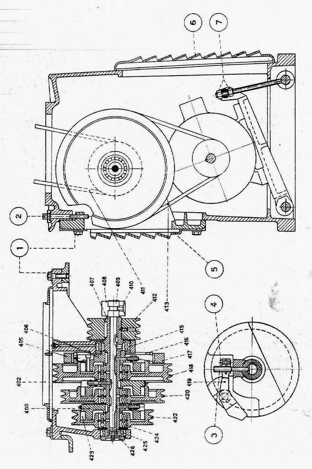

Salve a tutti quando inserisco le velocità con la leva grande si blocca tutto volevo sapere se qualcuno ha avuto lo stesso problema mio e mi può aiutare a risolverlo oppure è possibile avere l'esploso del gruppo delle pulegge agganciato vicino al motore elettrico. Sì metto a folle tutto è libero nessun problema.

Questo è il disegno del gruppo frizioni, dal manuale d'uso.
Immagine.
Cosa vuol dire si blocca tutto? Col motore fermo girando a mano con una frizione innestata è libero il treno motore-frizioni-mandrino?
Se è bloccato potrbbero essere innestate due frizioni contemporaneamente, ma non so come.
Tienici al corrente di cosa trovi. Interessa anche a me.

P. S. Il disegno è per il modello vecchio con le forme arrotondate.

Quel sistema è comune a tutti i Fortuna a parte qualche (raro) modello degli ultimi anni che aveva un cambio meccanico ad ingranaggi come il Dania.
Se si blocca tutto io comincerei col verificare il movimento del cambio smontando i coperchi....male che va si smonta tutto
