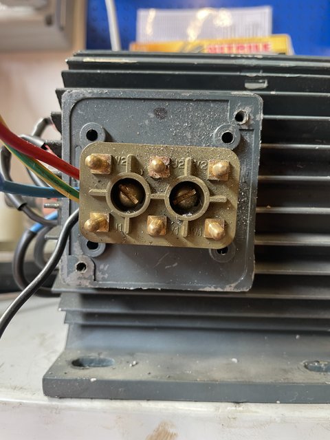

Ho un motore elettrico trifase, sul quale ho rifatto i terminali degli avvolgimenti.
Vorrei sapere come devo collegare gli occhielli terminali degli avvolgimenti alla morsettiera.

Se vi occorrono altre foto con angolazioni diverse ditemi pure che le faccio grazie in anticipo

Devi individuare i terminali degli avvolgimenti , segnalarti il verso dell'avvolgimento per morsettarli coerentemente e devi unirli a stella o a triangolo a seconda della tensione disponibile : dalla foto sembra un motore a 2800 rpm , metti la foto della targhetta per vedere che non ci siano caratteristiche particolari.
