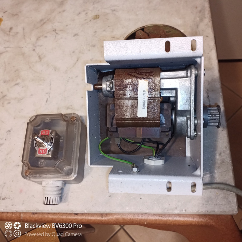

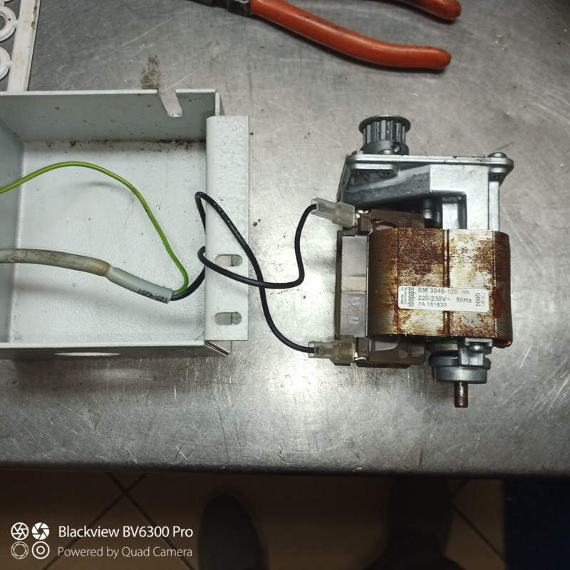

Ciao a tutti ,
ho recuperato un vecchio motore con riduttore di giri che NON ha il condensatore ma , da internet sembra essere un motore a poli schermati, quindi un motore a induzione .
Vorrei sapere se qualcuno può darmi cortesemente indicazioni su come fare il collegamento con un deviatore per ottenere la doppia possibilità di utilizzo diretto e inverso del senso di rotazione .

Giusto per dare un'idea del collegamento attuale.

Con soli 2 capi alla bobina non credo che sia possibile invertire il senso di marcia.

Quel tipo di motore parte nei due sensi in modo casuale : per evitare che giri al contrario si metteva un arpionismo per bloccare il senso di rotazione indesiderato, prova a cercarlo , magari si può farne uno reversibile. Ricordo che essendo molto silenzioso era usato nei vecchi giradischi, quelli a 78 giri....
