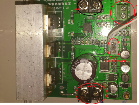

Buona sera ragazzi, ho quasi fino la mia cnc homemade ma purtroppo non riesco a capire come si collega l'elettromandrino alla scheda di controllo per poi farlo funzionare in mach3.
Un mio amico mi ha regalato un elettromandrino da 300w con la relativa scheda con pwm per controllarlo, la scheda è la seguente:
in basso c'è l'ingresso della rete 220v, sopra i collegamenti del motore e in alto a dx ho la porta per collegarla a mach3.

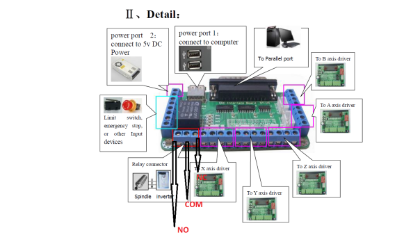

A questo punto dalla porta di mach3 mi collego alla mia scheda di controllo.
Sarebbe questa:
Mi collego dove c'è scritto relay connector giusto? Pratcamente il filo da GND sulla scheda del mandrino lo collego al COM sulla scheda di controllo e il filo dove c'è scritto PWM dove lo collego, su NC o NO?
ho provato in entrambe le maniere e non cambia nulla.
Da mach 3 ho configurato come mi diceva il manuale della mia scheda le varie porte, quando però do il comando M3 con i giri o M5 non succede assolutamente nulla.

Se quella BOB non ha un'uscita PWM, non puoi piloare il tuo mandrino in velocità, ma solo on/off
COM/NC/NO sono i contatti puliti del relay

Aaaa ho capito, quindi è anche per quello che mi rimane basso di giri? Ma se riesco solo ad accenderlo e spegnerlo con il pwm con mach 3 non riesco a controllare i giri perchè la scheda del pwm mi va in conflitto con il programma?
Quindi per controllarlo con mach3 dando il comando m3s... basta che bypasso la scheda del pwm e collego il mandrino direttamente al mio BOB nei morsetti COM e NO.

Non c'è nessun conflitto, semplicemente perché la tua BOB non ha un'uscita PWM.
Quando colleghi l'ingresso pwm al relay il mandrino comincia a girare perché la sua logica interpreta il corto come un'onda pwm 0%.
Indipendentemente da MAch3, devi prima riuscire a far girare il mandrino controllando i giri col potenziometro, poi puoi utilizzare il relay per interrompere l'alimentazione 230V.

Io ho collegato l'uscita GND della scheda mandrino al COM della BOB poi l'uscita PWM al NO della BOB.
Agendo sul potenziometro accendo si il mandrino ma gira piano, se volessi cambiare i giri come dovrei fare? Da mach3 non funziona.
Non avevendo l'uscita PWM sulla bob influenzerebbe sui codici M3 etc.
Sarebbe possibile collegare il motore direttamente al Bob e farlo pilotre direttamente dal relay?

la scheda che hai postato fa le stesse cose della scheda di Diablo
edit:
tra le altre cose questo controller accetta solo 110v~ oppure 12-160V=
quindi alimentatore o trasformatore 230>>110

Io aziono già il mandrino a parte, tramite il potenziometro della sua scheda.
Inizia a girare a bassi regimi e resta invariato anche avendo il potenziometro al massimo.
Quello che vorrei fare io è azionare il mandrino usando il codice M3 e fermarlo con il codice M5 e impostare i giri tramite controllo di mach3.
