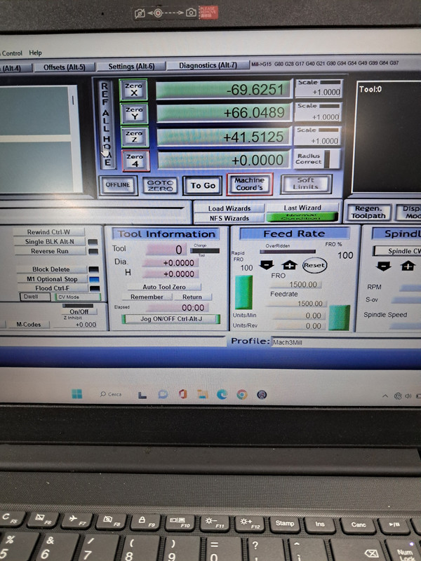

un saluto a tutti.
sono nuovo nel mondo delle cnc anche se sono iscritto da diversi anni nel forum. finalmente sono riuscito a farmi una piccola cnc da banco.
vi spiego il problema. funziona tutto alla grande tranne un paio di cose una di queste e lo zero macchina. non riesco ad impostarlo.
in pratica porto il mandrino alla fine degli assi dove voglio che sia lo zero macchina, una volta lì premo ref all home ma non si azzerano gli assi. diventano verdi ma rimangono salvate le coordinate che c'erano ( quasi al centro del piano di lavoro). ho cercato nel forum e ho provato vari consigli su argomenti simili ma comunque non ho trovato una situazione come la mia. premetto che non ho i fine corsa. cosa può essere?

l'azzeramento del pezzo me lo fa fare. è l'azzeramento della macchina che non mi da la possibilità di fare. all'inizio portavo la macchina dove volevo lo zero macchina, spegnendo e riaccendendo tutto mi rilevava quelle coordinate come zero macchina. questa era l'unico stratagemma che ero riuscito a trovare adesso invece rimangono salvate quelle coordinate in foto e non c'è verso di fare in modo di cambiarle. hai ragione dovrei montare i fine corsa ma comunque non è normale che non mi dia la possibilità di azzerare le coordinate macchina.

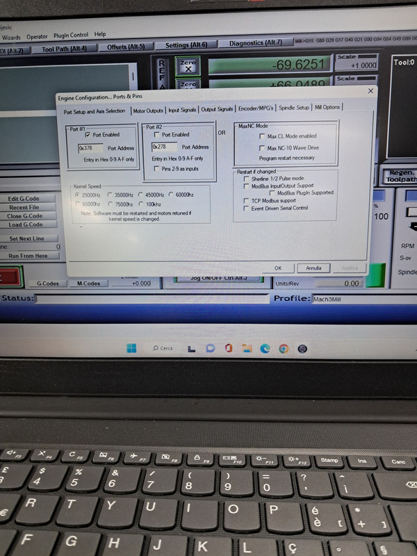

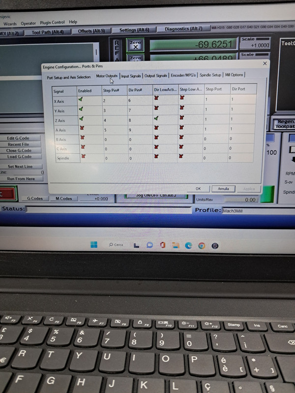

ho pensato che potrebbe centrare il plugin della scheda. ho montato una novusun 3assi usb.
mi avevano fornito un plugin che non mi permetteva di lavorare e ho dovuto scaricarne un altro dal sito della novusun. potrebbe essere questo?

sono andato in offset come consigliato ma da li posso fare solo l'azzeramento pezzo (g54-g55-g56 ect.)
vi chiedo scusa ma sicuramente sono io che non mi so spiegare. provo a farmi capire.
premendo "machine coord's" escono fuori delle coordinate. digitando "g28" mi porta allo zero di quelle coordinate.
ora, quelle coordinate a zero mi portano il mandrino in un punto del piano di lavoro che non è dove voglio che sia lo zero macchina.
porto il mandrino dove voglio lo zero macchina ma in "machine coord's" non c'è verso di modificare quelle coordinate azzerandole in modo che quando digiterò di nuovo g28 mi porterà li la macchina.
E' vero che non ho i fine corsa ma ho visto in alcuni video che anche senza si possano impostare le coordinate della "machine coord's" ma a me purtroppo questa operazione non la fa fare e non capisco il motivo. anche perchè mi sembra veramente strano non poter salvare le coordinate dello zero macchina. dovrebbe essere una delle impostazioni base.

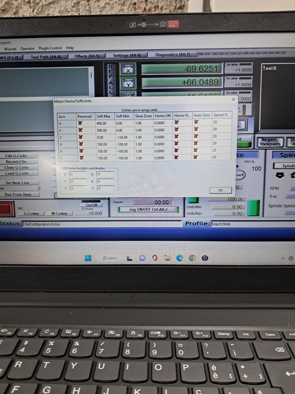

Il G28 dice alla macchina di andare in posizione home ma non puoi fare homing a causa dell'assenza dei finecorsa, avvio dopo avvio in queste condizioni la macchina perderà sempre mm, tant'è vero che se porti la macchina a fine corsa degli assi non hai più lo zero ma si trova in tutt'altra posizione, questo se hai i softlimit attivati prima o poi ti darà il messaggio di errore che dice che la macchina andrà fuori l'area utile di lavoro, senza i finecorsa l'unica cosa che puoi fare è portare gli assi ai limiti della struttura, X ed Y tutti in negativo e Z tutto in positivo, spegnere l'alimentatore dei driver e continuare a muovere gli assi dalla tastiera fino ad ottenere lo zero macchina.
Se non vuoi fare questa procedura frequentemente e rinunciare ai vantaggi che offre l'homing monta i finecorsa e non te ne pentirai.
