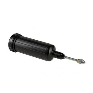

in quei cosini si dovrebbe mettere grasso, esistomi le penne per ingrassare, le appoggi premi ,fan tenuta e la pressione apre la sfera e inietta in necessario ce ne sono che si possono usare anche coll`olio ....sono stupito che non le conosciate
questa e`gia`cicciotta ,io uso robe della dimensione di un pennarello

Quelli sono oliatori dove la fluidità dell'olio non ha bisogno di una grande tenuta : il grasso è diverso , è un solido viscoso ed ha bisogno di grande pressione per andare nei condotti , ci sono i cosiddetti ingrassatori con una sferetta sporgente che permette una presa sicura all'attrezzo che pompa , di solito a pressione alta , gli attrezzi manuali sono dotati di una leva molto favorevole per sviluppare una pressione di qualche bar.

io conosco questo che anche lui nasce in teoria come ingrassatore, ma con un ugello diverso si usa sulle Bridgeport senza oliatore centralizzato.
https://www.grube.eu/p/pushn-lube-grease-gun/P16-152/
Costa solo 8 Euro, ma 33 euro la spedizione, dunque mi rode un po ordinarlo, ancora piu senza sapere se va bene o no vista la misura della sfera.
@lelef tu dove le compri queste penne per ingrassare ?
@Carlino, secondo me per le guide la pressione serve, i condotti sono abbastanza lunghi e vanno anche in salita. Invece in tutti gli altri (volantini ecc.) va bene anche per caduta.

https://www.amazon.it/Barattoli-baratto ... B09NZW63SF
9 dolla...
La prima recensione che ho letto:
1,0 su 5 stelle pessimo prodotto
Recensito in Italia il 10 ottobre 2023
Taglia: 1 pezzoAcquisto verificato
Ho acquistato questo oliatore, basandomi sulle recensioni.
Il prodotto si presenta come da descrizione, ma non vale nemmeno la metà dei soldi spesi. Prodotto pessimo appena si va ad utilizzare l'oliatore negli appositi ugelli per oliare guide, macchine utensili ecc... dove richiede un minimo di pressione per fare affluire l'olio nelle guide e quindi l'oliatore va in leggera pressione, perde olio da tappo posteriore quando i usa i beccuccio rigido, mentre il beccuccio flessibile, perde olio nei punti di giunzione fra la guaina morbida e l'ugello di fuoriuscita dell'olio. E' un prodotto che può andare bene per oliare a vuoto senza un minio di resistenza. Altrimenti è un prodotto da cestinare, pessimo e concettualmente progettato male.

Io ce l'ho uguale e confermo la recensione (che non avevo letto), ma con un po' di teflon intorno al filetto, ho risolto
Comunque era per dire che ti stai (di nuovo) facendo troppe pippe per sto oliatore :P :mrgreen: :mrgreen:
Se ne trovano di ogni forma e misura: la cosa importante, come avevo già detto, è che abbia il beccuccio a punta

pippe...ne ho cinque di oliatori, di cui uno Beta. Nessuno riesce a pompare dentro olio. Il dubbio che forse lo davano in dotazione per questo motivo, non mi sembra una pippa...
Alla fine considerato tutto conviene fare un beccuccio su misura per un bell'oliatore cinese da 2 euro e fine della fiera.

Allora, l'oliatore "originale" lo fa la Abnox (svizzera) e peccato che e' andato perso perche se ne trovano anche i ricambi.
Il beccuccio ha profilo sferico (a seguire la forma del punto di lubrificazione) e la sfera non viene spostata dal beccuccio ma dall'olio, in quando l'oliatore sviluppa una pressione massima di 150 bar (infatti lo chiamano "oil pump") perche serve una certa pressione per lubrificare le guide, ed eroga 0.3 cc per pompata.
E' interamente in metallo ed e' specifico per olio minerale, ma esiste un kit di guarnizioni anche per olio sintetico.
A seconda del modello di tornio e necessario il modello 3196100 con beccuccio sferico o 3196200 con beccuccio "combinato" cioe' sferico e concavo (e mi pare che a me serve il secondo).
Nonostante questo tornio sia fatto in Italia ne sanno piu gli americani di noi, e meno male che esiste Practical Machinist, dove fortunatamente non sono l'unico che si fa le pippe mentali sugli oliatori...
Sul sito della Abnox, ho trovato tre rivenditori in Italia, due a Milano e uno a Vicenza.
Vediamo quanto costa, ma secondo me questo potrebbe essere uno di quei casi nei quali vale il detto "chi piu spende meno spende".
