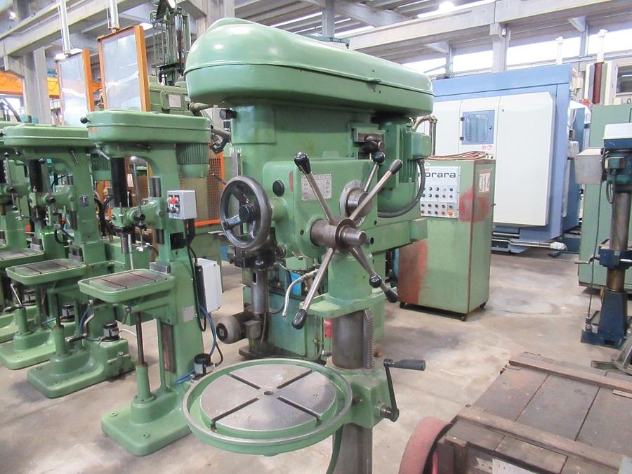

Ciao a tutti,
sto ripristinando un vecchio trapano Excelsior Ducos 545 a discesa automatica, acquistato lo scorso anno. Per intenderci, ne potete vedere un esemplare in questa foto:
Sto provvedendo a pulizia e verniciatura. Il trapano era usato da un anziano signore che l'ha avuto per qualche decennio. Credo l'abbia tenuto generalmente bene, ma in qualche punto potrebbe aver fatto una manutenzione un po' spartana.
Ho aperto la scatola del cambio e l'ho trovata asciutta. C'è grasso sugli ingranaggi, ma considerando che c'è un oblò per il controllo dei liquidi mi sarei aspettato di trovare un po' di olio al suo interno.
Prima domanda: non ho indicazioni circa il tipo di olio da utilizzare. Avete qualche suggerimento? E in seconda battuta, quanto dovrei metterne? Non riesco a capire se c'è un qualche riferimento da seguire.
Seconda domanda: aprendo la scatola ingranaggi ho trovato una catenella attorno all'albero che fa scendere il canotto. Non ha una maglia da "trasmissione del moto", né c'è nei dintorni un qualche punto dove possa collegarsi. A che serve? Ipotizzo sia per movimentare l'olio, ma non sono del tutto sicuro. Questa è una foto dell'interno della scatola:
Potete darmi gentilmente un aiuto? Grazie!

La posizione della spia dell'olio di solito indica anche il livello che si deve trovare a metà dell'oblò : sarebbe opportuno che mettessi anche la foto della chiusura per valutare la quantità ed il livello dell'olio.
La qualità dell'olio deve essere adatta a scatole di ingranaggi , considerando che l'olio non si scalderà molto potrebbe andar bene una viscosità intorno ai 60.
La catenella dovrebbe facilitare la movimentazione dell'olio, ma collocata così in basso smuoverebbe solo le morchie depositate sul fondo. E' importante che il coperchio sia a tenuta ( ha una guarnizione ?) ed abbia un paraolio in corrispondenza dell'albero scanalato che fuoriesce.
Mi auguro che il sistema abbia una frizione di slittamento da qualche parte (anche solo una cingia di gomma che abbia la possibiità di slittare ) perchè questi avanzamenti automatici verticali sono sempre forieri di brutte sorprese in caso di impuntamenti.

Re: Aiuto per scatola ingranaggi trapano a discesa automatica
Messaggio da locurtola » venerdì 10 ottobre 2025, 16:50
Grazie Carlino.
Questa è una foto sempre presa dal web, l'oblò come puoi vedere è nella parte alta della scatola, sopra la manovella della regolazione fine della discesa:
La scatola in origine era stagna, ma non ho trovato alcuna guarnizione. Ne rifarò una in carta, o metterò della pasta rossa sul perimetro della scatola.
L'albero del mandrino e quindi il meccanismo di discesa sono azionati dal motore tramite cinghia. C'è una riduzione importante di mezzo, ma immagino possa comunque slittare la cinghia in caso di problemi. E forse ora mi spiego anche perché uno degli ingranaggi che porta il moto alla scatola è in nylon: probabilmente in caso di problemi estremi, si sacrifica lui...

L'ingranaggio in plastica fa da fusibile, concordo : per quanto riguarda il livello dell'olio dovrebbe quindi essere all'altezza dell'asse degli ingranaggi superiori, a questo punto mi sembra molto strano che tu non abbia trovato tracce di olio nel carter perchè doveva essercene un bel po'. Non è possibile interpellare l'anziano signore ?

Non credo che ci vada olio a livello della spia, ma la lubrificazione avvenga a gocciolamento dalla cannuccia in ottone che si vede in alto. Non so però come l'olio arrivi ad essa, cosa che dovrai verificare.
Tanto olio sarebbe davvero una quantità esagerata per l'applicazione in essere, e avrebbe causato grandi problemi di tenuta alla giunzione del coperchio, sul quale non ci è mai stata una guarnizione, lo si vede dalle superfici prive di residui. Inoltre, quando un coperchio simile deve invece fare tenuta, lo si fissa con un numero maggiore di viti, per distribuire meglio la pressione, come sui carter dei motori di motocicletta.
La quantità d'olio non dovrà superare il bordo orizzontale rialzato presente in basso nella fusione della scatola, che forma una vaschetta.
Tieni presente che per applicazioni a bassa velocità e potenza la lubrificazione della superficie degli ingranaggi è di secondaria importanza, una sottile velo di grasso è più che sufficiente, e solo che a condizione che non possa ricevere sporco dall'esterno. Inoltre gli ingranaggi in ghisa, spesso usati per questo tipo di applicazioni, sono autolubrificanti a causa della presenza di grafite.
Diverso è il caso invece per la vite senza fine, che ha un attrito a scorrimento notevole, da cui la necessità dell'olio. Avrai anche notato che un dente dell'ingranaggio a denti fronatali è rotto, ma auspicabilmente il sistema può comunque funzionare.
È davvero probabile che l'anziano signore sapesse bene quello faceva.
Anch'io sconsiglio l'uso della discesa automatica, tranne che per operazioni ripetitive (piccola produzione) su parti di cui si conosce bene il materiale, e a condizione di assicurare la corretta lubrificazione e il mantenimento del filo della stessa.
