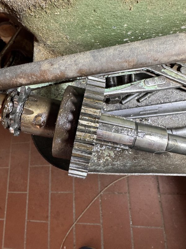

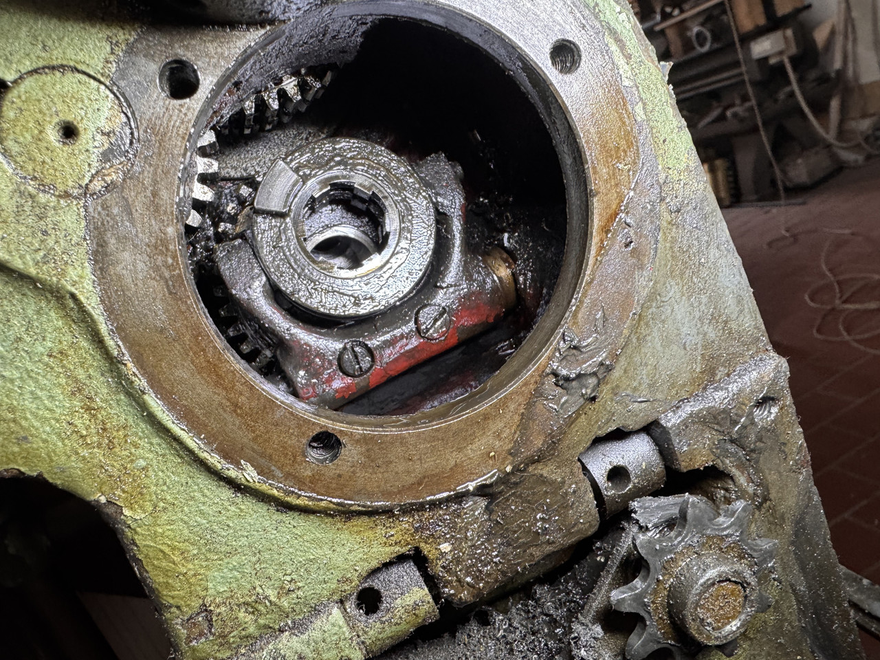

Ciao a tutti, sono un hobbista in pensione... uso un Grazioli Fortuna 140 da 50 anni..
ho incontrato adesso una difficoltà sul invertitore della madrevite.
Ci sono 2 posizioni e la folle al centro.. in una delle due aggancia male..a volte non aggancia.. ho smontato un po ma senza capire dove sia il problema.. apparentemente l'anello dentato della Foto3 scorre nell'albero della Foto1 e quindi ci saranno la posizione Folle a Marcia.. non capisco l'inversione.. e soprattutto perchè a volte non ingrana. Cosa ci potrebbe essere di consumato ??
C'è uno spaccato o qualcono sa aiutarmi ? Grazie 1000

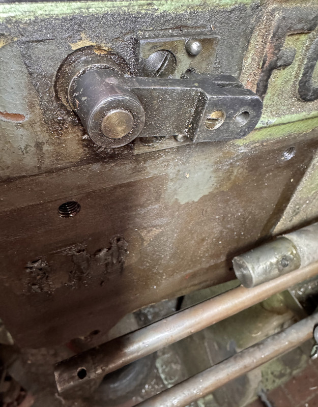

La catena trasmette solo il movimento alla madre vite ma il nostro problema è che la leva della foto 2 che comanda lo spostamento dell'innesto a scorrere (foto1), nel movimento a abbassare la leva della foto 2 a volte non si innesta, schioccola come se tentasse di ingranare ma non parte, se si insiste magari con un colpretto di martello sulla leva verso il vasso si ingrana e funziona altrimenti rimane in folle.
Non è un problema di catena o di pignone catena, ma il meccanismo che si vede dentro FOTO 3.
La domanda è come accedere al meccanismo che si trova sotto il fuso, che si vede dentro al buco della foto 3 ?
Come sono fermati gli ingranaggi e le pulegge sul fuso ? Ho visto altre foto dove apparentemente è liscio

Hai provato a vedere se l'escursione della forcella di comando non abbia un inceppamento che viene poi superato con il colpo di martello ? C'è forse qualche impedimento perchè non faccia tutta la corsa?

purtroppo se infilo l'albero nel buco non vedo più nulla.. per questo pensavo di togliere il fuso .. e chiedevo il modo di smontarlo senza impazzire.. altrimenti non riesco a vedere cosa succede

Potrebbe aver preso gioco la forcina che sposta lo scorrevole, per cui non riesce più è spingere l'innesto frontale verso la sede dove ingrana
Per capire se è quello sarebbe interessante sapere se la leva che aziona la forcina ha due battute di fine corsa, nel qual caso sarebbe come ho scritto sopra, oppure se il movimento della leva si ferma solo quando lo scorrevole va in battuta (non so se mi sono spiegato)
Nella foto dove si vede la leva dall'esterno ci sono due "piolini" che sembrano proprio le battute di cui parlo. Secondo me se togli temporaneamente quei piolini ricomincia a funzionare

Rispondendo a Carlino, I piolini sono la battuta di fine corsa della leva..
Comunque aggiorno.. abbiamo sfilato il fuso e rimontato l'albero sotto con il selettore scorrevole.. purtroppo non ho fotografato con le mani nere di grasso.. ma sul selettore scorrevole ci sono due chiamiamole camme una da un lato e una dall' altro in questo modo se la forcella comandata dalla leva di inversione del carro si sposta a sinistra o a destra trascina con la camma uno o l'altro ingranaggio e quindi gira nei due sensi.
L'altra camma opposta a quella indicata in rosso era un po consumata.. l'abbiamo ricostruita con saldatrice e frullino.. come erano un pochino consumati i perni che si trovano sul diametro dei due stessi ingranaggi, quelli sono stati ruotati in modo che la camma batta un altro punto del perno.
