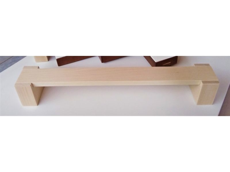

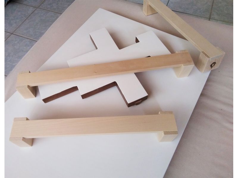

ho pensato di fare come i pittori principianti creare una sorta di ponticello per supportare la mia mano cosa ne pensi?
utile per appoggiare la mano durante
larghezza 3 cm.
altezza 4,5 cm.
larghezza 3 cm.
altezza 4,5 cm.
