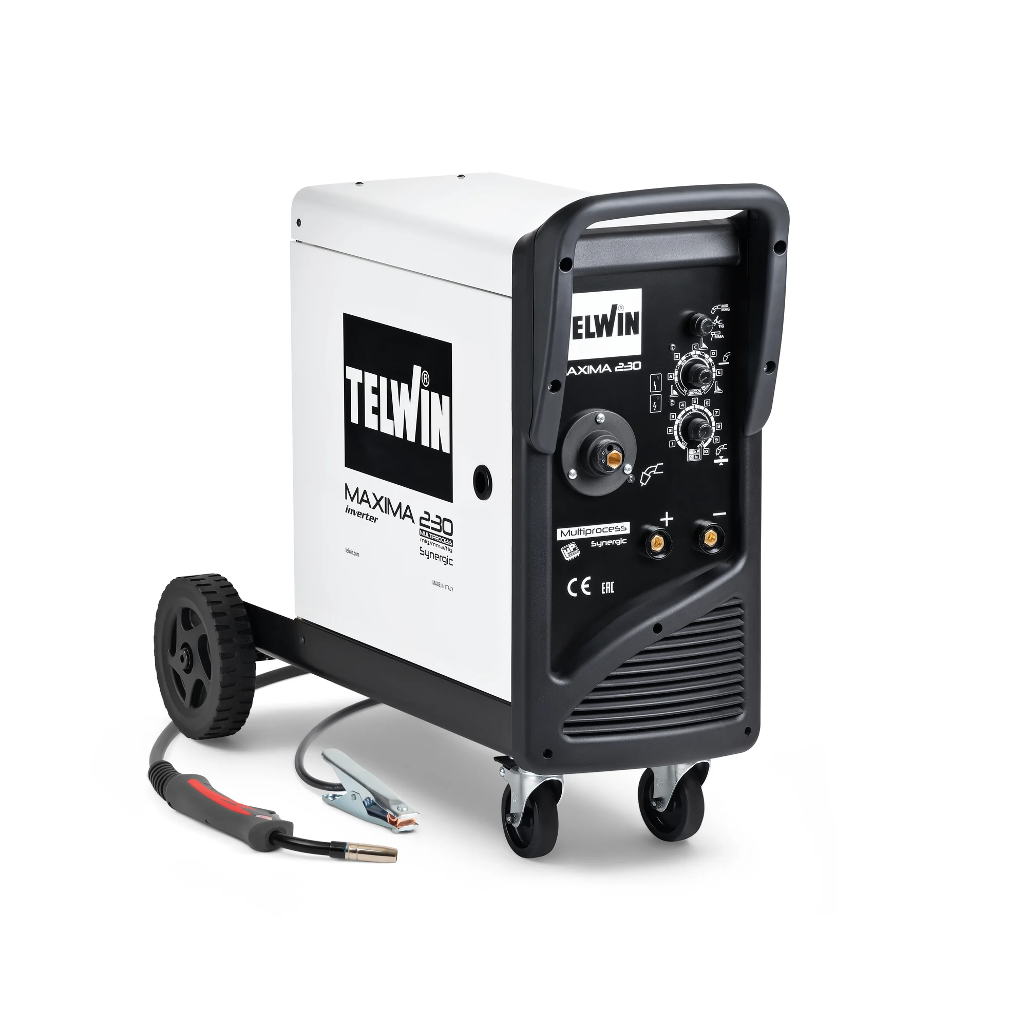

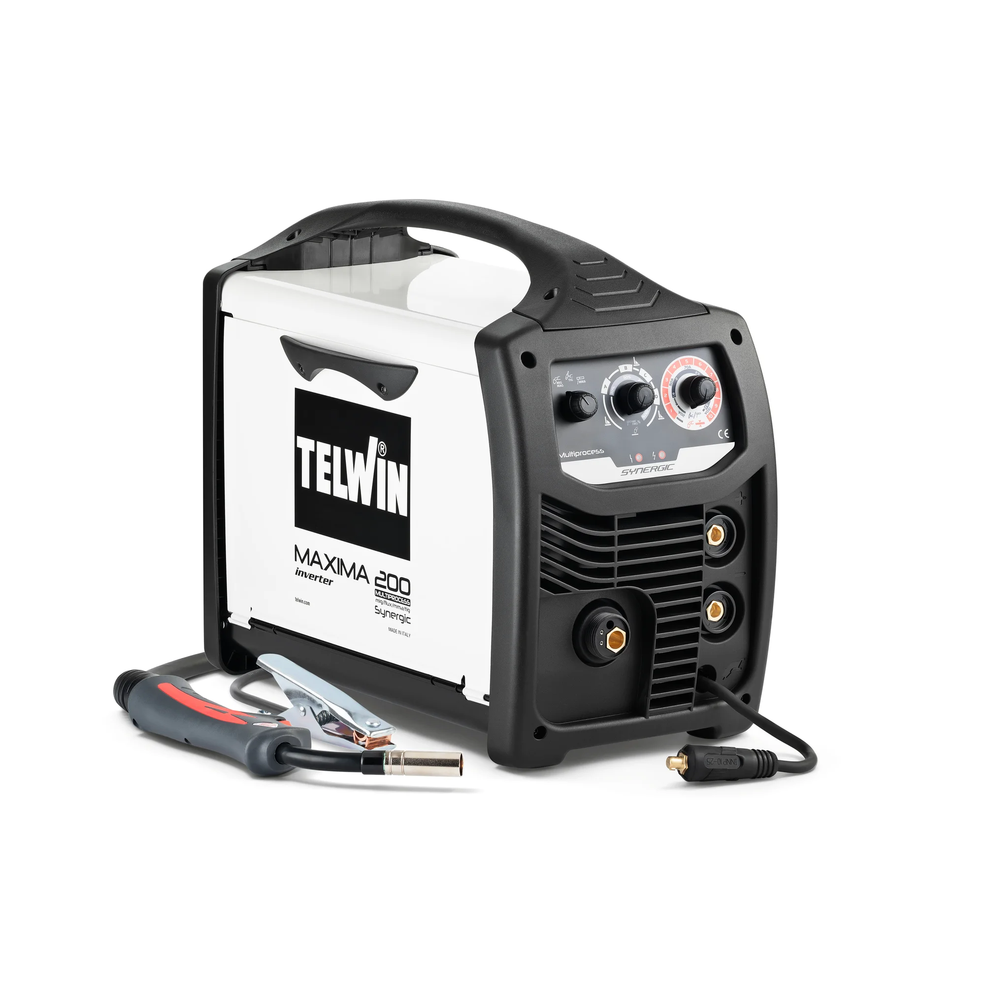

salve, sto valutando di prendere una saldatrice mig mag tig , uso domestico per piccole riparazioni, mi sarei orientato o sulla carrellata MAXIMA 230 SYNERGIC telwin , o della sorella minore MAXIMA 200 SYNERGIC
, manuale portatile sempre della stessa gamma, sempre monofase che dalle indicazioni del manuale si potrebbe usare col contratto domestico 4 KW.
pensate che stia facendo una sciocchezza ed un acquisto incauto, aspetto consigli ed opinioni dai piu esperti grazie. :?:

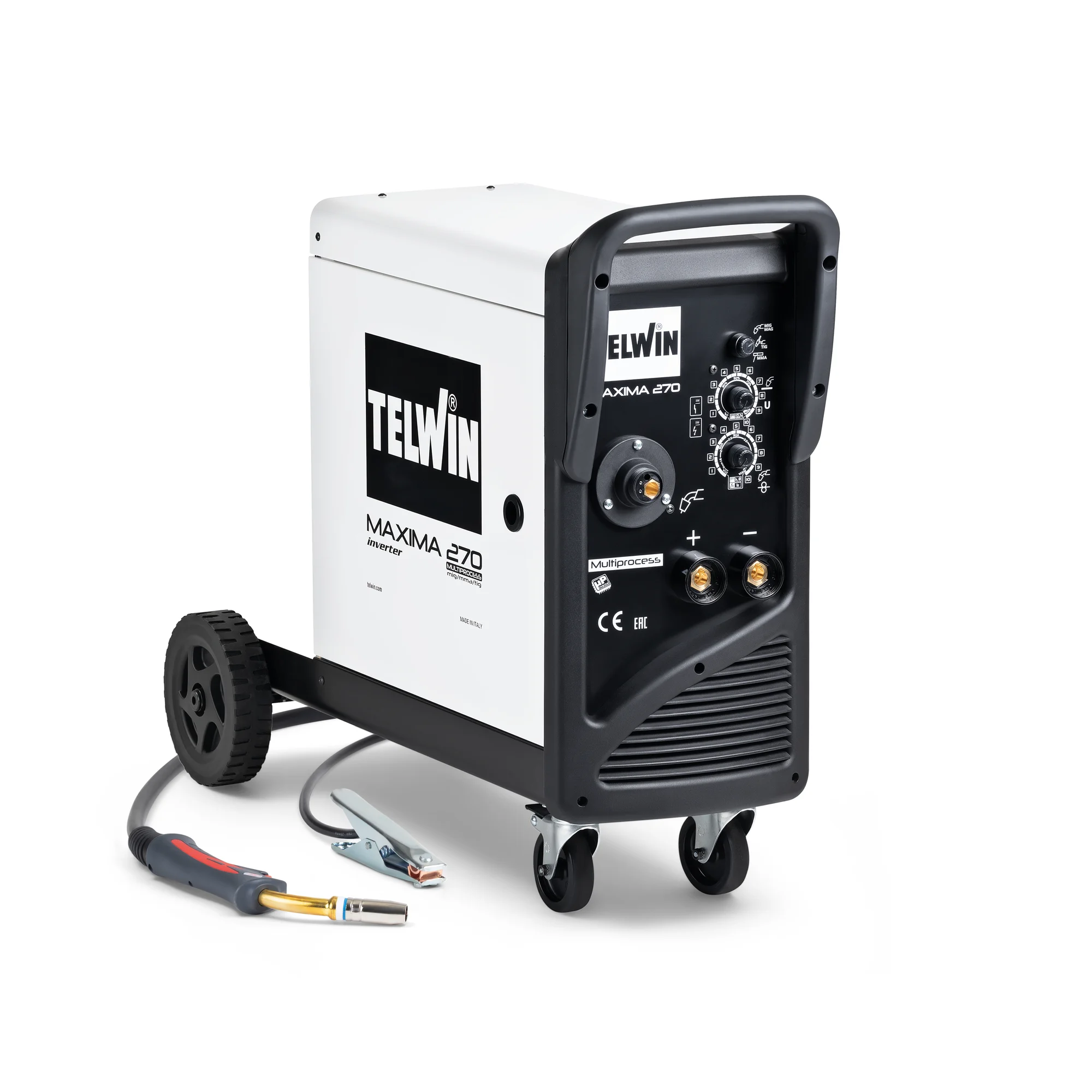

MAXIMA 270
:?: grazie

Come tutte le Telwin in questa fascia di prezzo, ha un ciclo di lavoro ridicolo...
Se ha 20% a 180A, a 230 A praticamente non la puoi usare.
Tra l'altro io non sono per le multiprocesso. Preferisco avere una macchina per il suo scopo e basta. Con queste, rischi di non farci bene nulla...
Ad esempio la funzione TIG a strisciamento, è inutile...

in realtà mi servirebbe un tig uso domestico da abbinare alla mia 180 ampere ad elettrodo. voglio allestire un angolo officina ma credo che con 220 volt e 5 kw di contratto ci faccio poco, il tig se non ha almeno 300 ampere e la trifase nemmeno si innesca, grazie comunque per la tua gentile precisazione, tig domestico niente, saluti. #-o

Il tig per innescarsi facilmente deve avere la funzione HF , come ha scritto Sun Tsu a strisciamento non va , non è una questione di monofase o trifase, funziona anche con 60-70 A per saldature piccole.

Per uso hobbistico, un Tig da 200 A, di solito basta e avanza.
Però se lo scopo è l'acquisto di una saldatrice Tig, io ne cercherei una che possa saldare anche allumino (Ac/Dc) che abbia l'innesco HF (o ad arco pilota)
