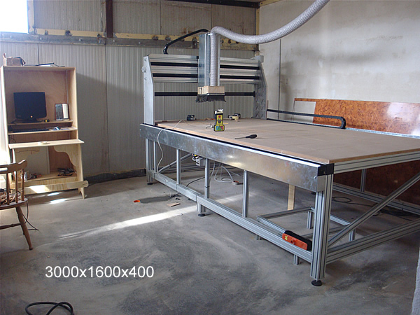

Per le guide, trovo interessante il prezzo. Si deve andare a vedere i dati tecnici del produttore. Lo trovo interessante per l´utilizzo come
guida per un laser, per una cnc non va bene. Prezzo interessante solo per le guide, il piattino con ca. 40€ ci si riesce a farlo facendosi
il pezzo di alluminio con una cnc. Se supporta velocita di 3mt/sec e´ usabile per laser, se fa solo 1mt/sec e´ troppo lento. Senza datasheet non cé verso.
Allora avrai sicuramente gli agganci per il materiale e non sara tanto caro.
Alluminio, in parte si. Immagine come esempio.
Alluminio flette 3x tanto e le risonanze sono molto maggiori, quindi spesso anche velocita minori. Quella sopra mi pare fosse fatta per 4mt/min.
Esempio per cnc guide lineari su ebay:
290549301887
270681194393 2x
220734642904 2x
anche se i 1600mm di guida lineare non ti danno 1.5mt di corsa utile ma meno, possibilmente 1.2mt, comunque e´ un esempio.
Puoi anche farla in legno, un esempio molto bello e´ questa, Immagine 2mtx1.5mt mi sembra.
multigraphic
Messaggi: 775
Iscritto il: sabato 12 settembre 2009, 14:55
Località: Padova
Re: Guide lineari minitec
Messaggio da multigraphic » lunedì 4 aprile 2011, 7:41

Alluminio, in parte si. come esempio.
L'alluminio flette?
E' forse meglio in legno?
Cosa comportano le risonanze in pratica?
Si in legno e' carina e bella da vedere.
Ma tornando a l'alluminio, dici che avrei problemi tra flessione e risonanze? Sono tutte questioni che purtroppo ignoro :-)
Il mio progetto era questo, che sto finendo. 2500x1600x700 h mm
