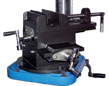

Ragazzi ma non è che posso usare una morsa croce? Sarebbe perfetto eviterei di fare tutte le guide e la torretta porta utensili..
http://cgi.ebay.it/MORSA-A-CROCE-DA-BAN ... 588587731b
http://www.infodelta.it/foto/morsa-croce.jpg
http://cgi.ebay.it/MORSA-DA-BANCO-A-CRO ... 27b84e78a0
Arriverei alla precisione che mi serve??
