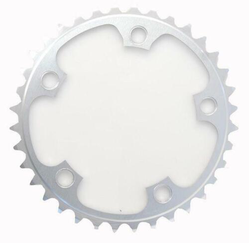

Buongiorno, c'è qualcuno che potrebbe farmi 5 fresature cilindriche sulla corona della bicicletta? Si tratta di fresare 1-2 mm il bordo dei fori (Ø 10 mm) di modo che la testa dei rivetti rimanga incassata. Offerte in PM, grazie

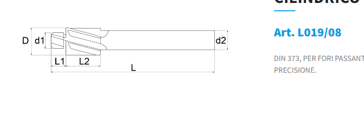

Questa lavorazione si chiama lamatura, puoi farla tu con un trapano a colonna ma volendo anche con un trapano manuale.
L'utensile che ti serve si chiama lamatore, misuri il diametro della testa e prendi il lamatore di 1-2 mm piu grande.
Foto per vedere cosè un lamatore.
https://gls72.it/lamatore-x-fori-passan ... 20-10.html

E' importante che il diametro della punta del lamatore corrisponda al foro, non sempre si trovano con le misure che servono specialmente se sono per le teste dei rivetti.

Interessantissimo grazie mille! Io allora in teoria dovrei trovare un lamatore che abbia D1 = 10 mm e D = 12 mm, perché la testa del rivetto è 12 mm di diametro

E' una misura fuori standard come puoi vedere dalla tabella che ti allego , nel caso avrebbe un costo molto elevato.
