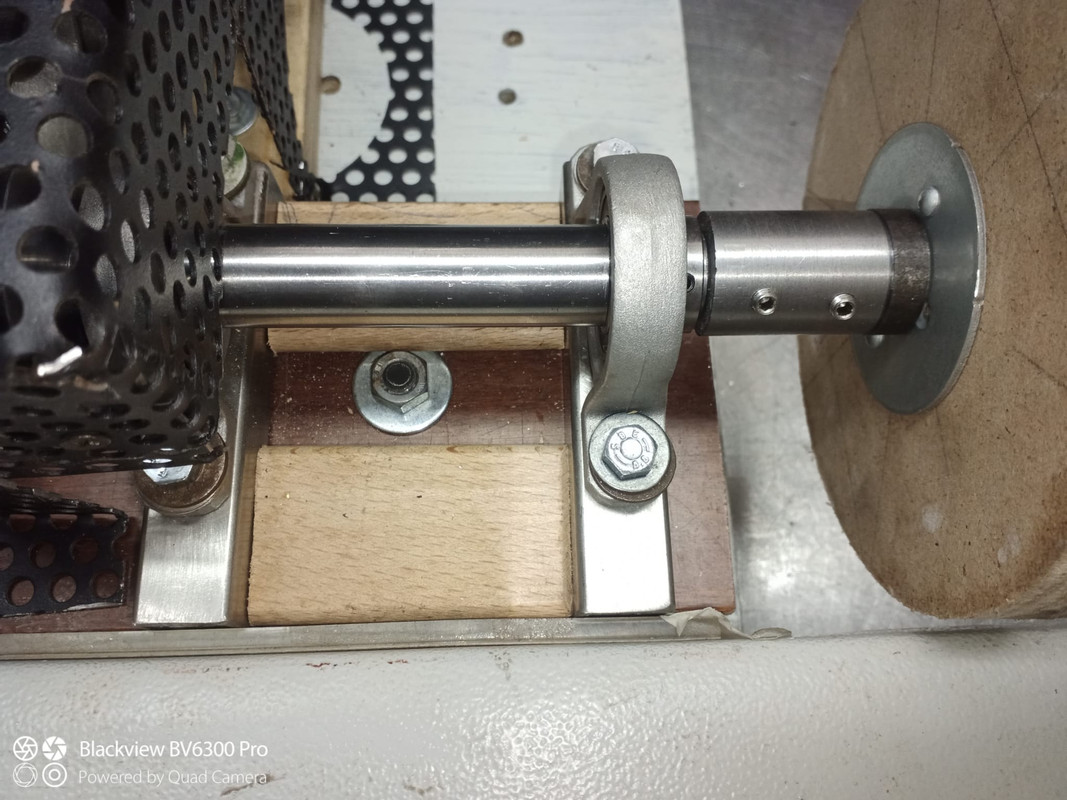

Ho realizzato con motore di lavatrice a spazzole una sorta di levigatrice per lame di coltello, il moto è traslato tramite cinghia e pulegge posizionate su un alberino trattenuto da due portacuscinetti . Sia le pulegge che i cuscinetti sono fissati sull'alberino tramite (mi sfugge il nome ) diciamo viti che si appoggiano sul l'alberino fissandolo. Ora la domanda tenuto conto che la velocità di rotazione è di circa 2000-2500 giri al minuto questo fissaggio è sufficiente oppure ??
Grazie a chi vorrà rispondere.

qui si vede meglio.

Grani o viti senza testa
Secondo me il bloccaggio è insufficiente , meglio la chiavetta

Concordo , la chiavetta è più sicura , i grani con le vibrazioni tendono a svitarsi ; se proprio si vuole evitare la chiavetta meglio forare puleggia ed albero ed usare una spina elastica.

La spina elastica mi piace , solo per semplicità di realizzazione, ma non rischio di indebolire l'alberino . Tenete conto che oltre alla puleggia dovrei fissare anche i 2 portacuscinetti .
Se invece di forare passante realizzassi solo una sede per un grano a innesto ?

Meglio farne due e metterci un frenafiletti ; tutto poi dipende dalla coppia che deve trasmettere, con la chiavetta e o la spina si va sul sicuro.

pensavo a questi grani. cosa ne dici o sono eccessivi ?

Vanno bene ma mettine due contrapposti e avvitati con frenafiletti.

Nell'attacco weldon per frese. Consiste in una superficie piatta sulla fresa e un grano, che funge da chiavetta e trasmette il moto. Adesso utensili con questo attacco trasmettono molta coppia e lavorano a elevati numeri di giri. Penso che un grano, e una battuta piana sull'albero siano sufficienti. Sistema comunemente usato su ingranaggi e o pulegge di alluminio.
Formula empirica, più grande è la coppia da trasmettere, più grande è il diametro del grano.

Ottima idea , e una sede piana riesco a ottenerla anche col mio tornietto . :D

Non c'è bisogno del tornio , basta una comune lima piatta.

Non contrapposti di 180° sfalsati di 120° ad esempio senno rischi faccia effetto cerniera.

La puleggia deve andare sull'albero leggermente forzata , se c'è gioco con i grani a 180° gradi c'è un effetto cerniera con oscillazioni della puleggia, ma con i grani a 120° si va fuori centro.
